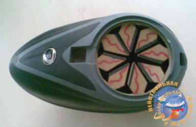

Уже очень много игроков в Украине играет вот такими спидфидами, сделаными собственными ручками из спец резины.
GermanyRegion66
GermanyRegion66
  • 325 сообщений
А моьно о процессе изготовления поподробней, если это не военная тайна конечно
Serghinio
Serghinio
  • 183 сообщений
Ну ничего секретного тут нет.Медецинская резина толщиной 3.5-4 мм вырезается по шаблону, сами лепестки тоже подрезаю на 60-70 процентов от толщины.Лепестки не отрываются тк резина очень тягучая.засыпается просто бомбезно и шары не вываливаются.

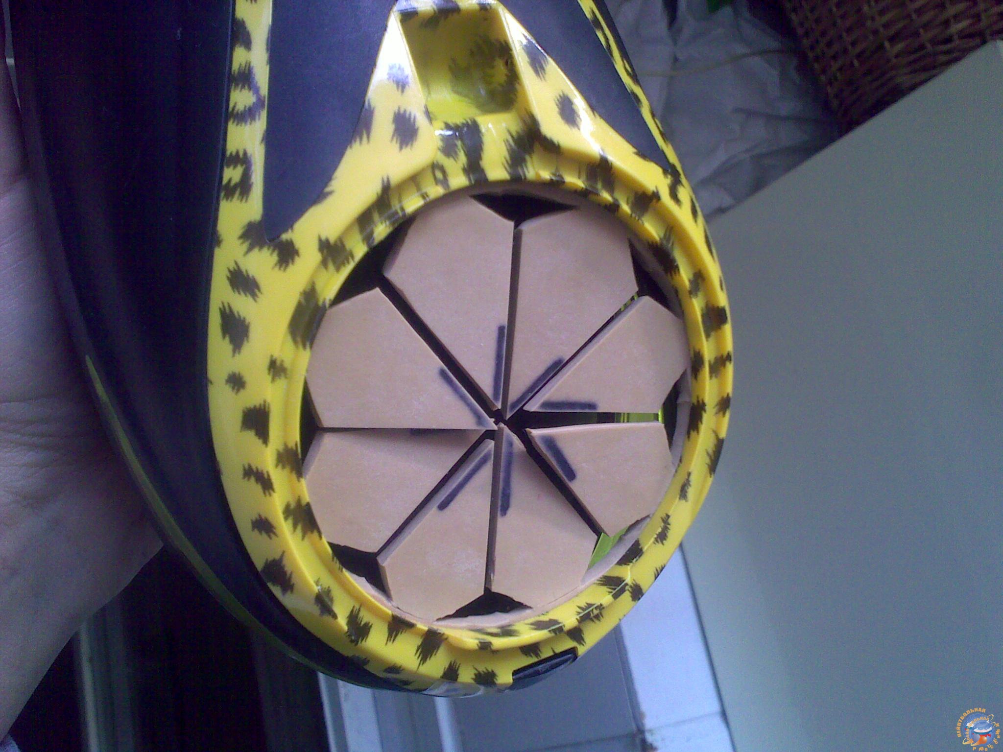

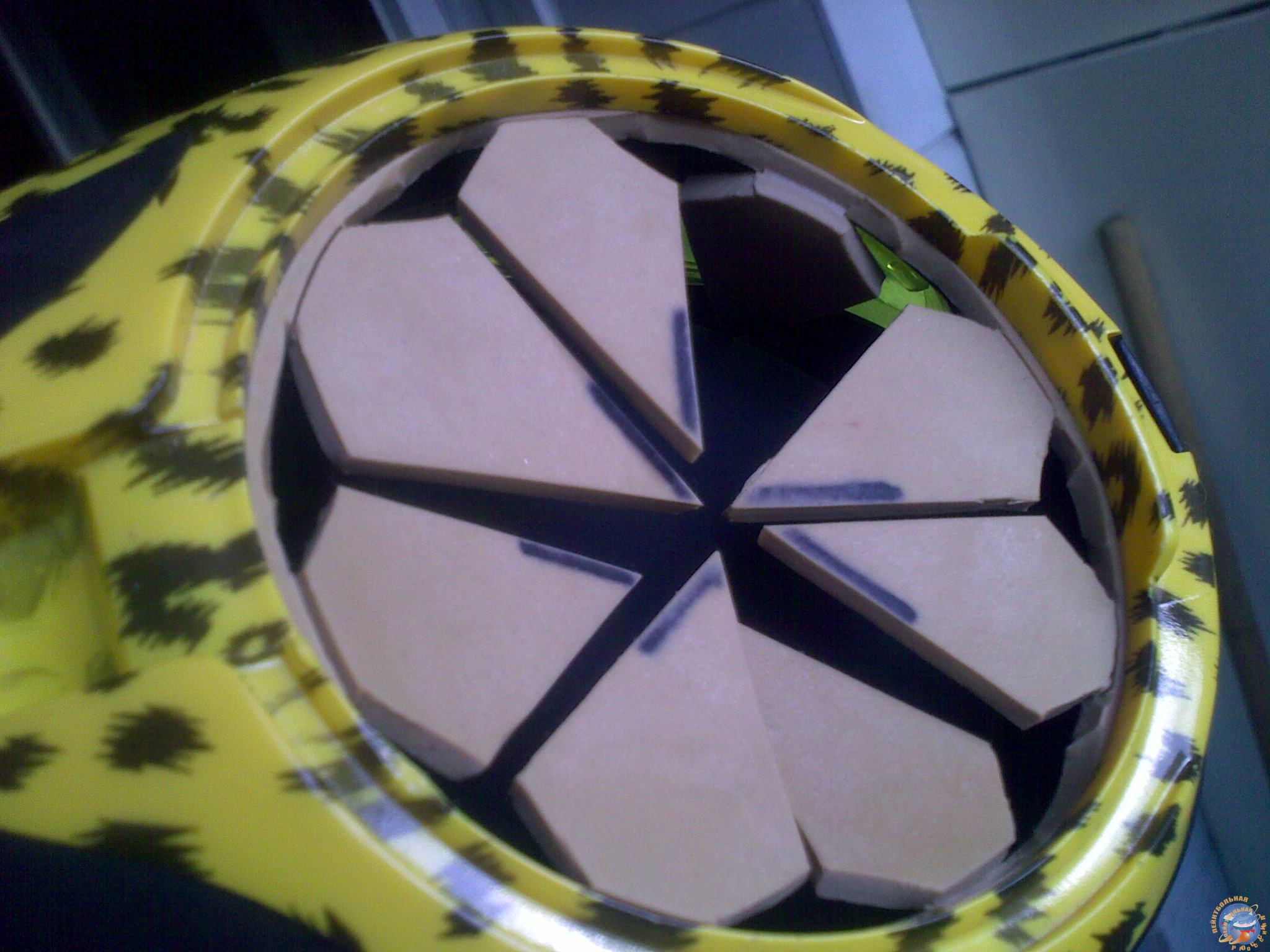

Жаба задушила покупать спидфиды. Увидел темку про самопал - сварганил себе сам. Эстетически конечно не айс! Но по фунциям вполне устраивает!
Пользователи Экзалта и вирту подскажите несколько нюансов!
1) Если перевернуть фидер вниз то шары высыпаются обратно? Или нет? Или чутку совсем!? А если немного потрясти?
2) Шары засыпаются легко !? Если напрмимер свержу на спид фид положить допустим шарика 4 они провалются сразу!?
Просто хочу узнать насколько хорош мой вариант или наоборот бездарен =)

Хм! Входят шарики у меня хорошо - но с такой же легкостью выходят! При переварачивании держаться, а если чутку потрясти то начинают высыпаться и достаточно прилично!( Будем мудрить =)

НУ я бы не сказал, что глобальная проблема! Я понял в чем изъян моего строения, есть пару мыслей! Вот буду мудрить о результатах постараю отписаться если интересно.
